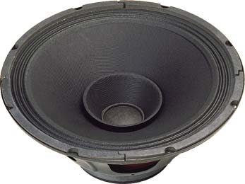

Pues si, he tenido altavoces en la bandeja trasera y no aportan sino potencia. La prueba la puedes hacer en cualquier coche, dejando el fader centrado sube la música. Luego ponlo todo hacia delante y notarás una leve disminución de sonido dependiendo de los altavoces, pero es sólo potencia no vas a escuchar con más claridad la música, más instrumentos, etc.
Por eso especifiqué, que si detrás suele ir gente que va a escuchar música, se pueden meter unos altavoces mejores coaxiales o vías separadas con un twetter en la puerta. La parte trasera suena apagada porque los altavoces de serie no llevan agudos, es un doble cono:
Se trata de mejorar la calidad en la parte posterior, pero si siempre vas tú sólo delante, gastarse el dinero detrás a mi juicio no merece la pena.
