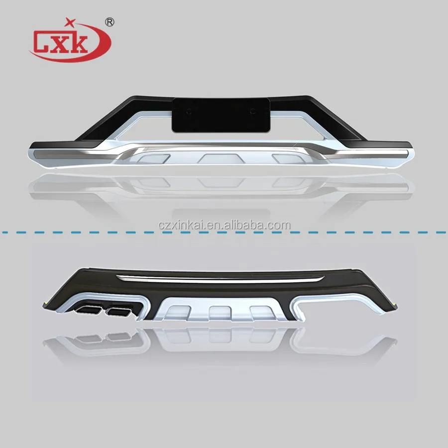

Yo ese añadido no lo veo, a parte de que está hecho para el modelo que trae la doble salida a la derecha.
El precio tan barato me hace pensar que es puro plástico y del malo. En la foto se puede ver que no ajusta nada bien y las esquinas superiores tapan la parte pintada de la defensa.
En otras fotos se puede ver que el hueco de la derecha no trae la cola de pega, porque es para los modelos que ya la traen.

Este tiene mejor ajuste en la parte trasera, pero es muy bruto como para dejar la delantera sin nada. Para mi gusto se vería muy descompensado. Pero tiene buena pinta, lo que no se es como se fija.
