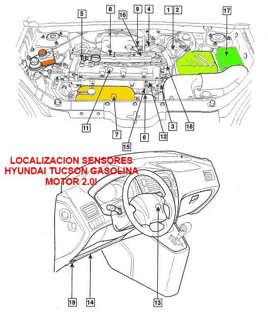

Localización Sensores Hyundai Tucson Motor Gasolina 2.0L
Localización de Sensores del motor Hyundai Tucson Gasolina 2.0L
1.- Sensor de Flujo de Masa de aire MAF (con CVVT)
2.- Sensor de Temperatura de Aire IAT
3.- Sensor de Temperatura de refrigerante de Motor ECT
4.- Sensor de Posición de Acelearción TPS
5.- Sensor de Posición de Árbol de Levas CMP
6.-Sensor de Posición de Cigueñal CKP
7.- Sensor Precalentado de Oxígeno No.1
8.- Inyector
9.- Válvula IAC
10.- Sensor de Velocidad del Vehículo VSS
11.- Sensor de Golpeteo (Knock Sensor)
12.- Válvula de Control de 13.- Aceite OCV (con CVVT)
14.- Interruptor de ignición
15.- ECM ó computadora Hynudai Tucson
16.- Sensor de Temperatura de Aceite OTS (con CVVT)
17.- Relé Principal
18.- Bobina de Ignición
19.- Conector de Diagnóstico a Bordo DLC
20.- Sensor Precalentado de Oxígeno No.2

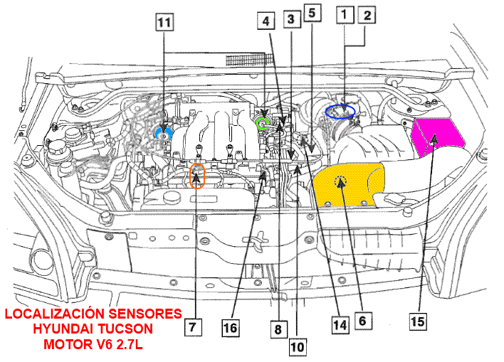

Localización Sensores Hyundai Tucson Motor Gasolina V6 2.7L
Localización de Sensores del Motor Hyundai Tucson V6 2.7L
  1. Sensor de Flujo de Masa de aire MAF (con CVVT)
  2. Sensor de Temperatura de Aire IAT
  3. Sensor de Temperatura de refrigerante de Motor ECT
  4. Sensor de Posición de Acelearción TPS
  5. Sensor de Posición de Árbol de Levas CMP
  6. Sensor de Posición de Cigueñal CKP
  7. Inyector
  8. Válvula IAC
  9. Sensor de Velocidad del Vehículo VSS
  10. Sensor de Golpeteo (Knock Sensor)
  11. Válvula de Solenoide de Control VIS
  12. Interruptor de ignición
  13. ECM ó computadora Hyundai Tucson
  14. Válvula Solenoide de Control de Purga PSCV
  15. Relé Principal
  16. Bobina de Ignición
  17. Conector de Diagnóstico a Bordo DLC
  18. Sensor Precalentado de Oxígeno No.1
  19. Sensor Precalentado de Oxígeno No.2
  20. Sensor Precalentado de Oxígeno No.3
  21. Sensor Precalentado de Oxígeno No.4
Jorge Costas
Gracias por la respuesta pero este esquema no es del mismo motor y caja de cambios. De todas formas muchisimas geacias
