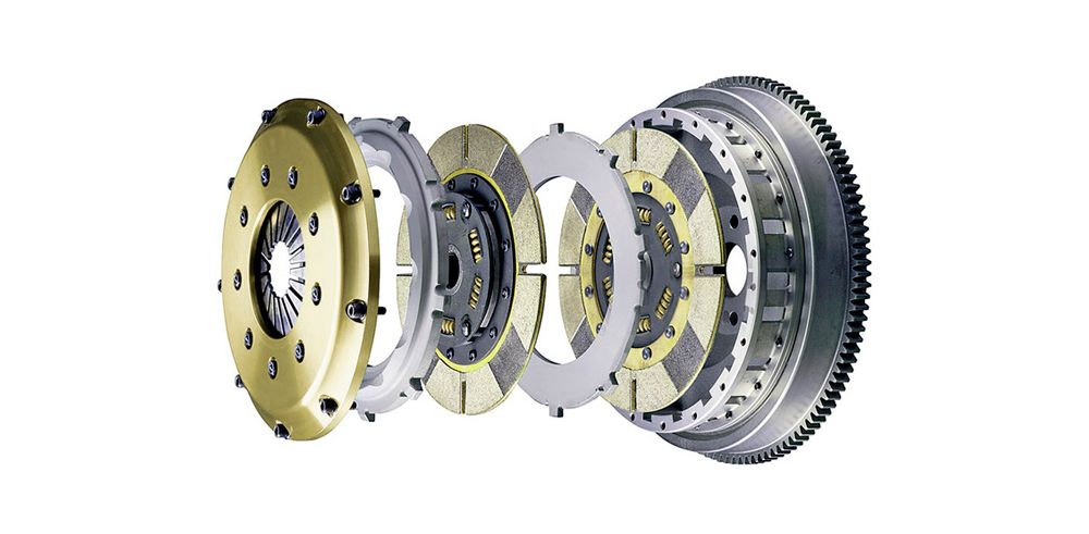

Quiero deciros chicos y la información es por mecánicos de VW, trabajaban para Hyundai también en su momento, bueno en definitiva, el mío también tenía el mismo problema de la marchas y se solucionó “gracias” a un fallo en el embrague, el cual estaba empezando a degradarse rápidamente y comprobaron al pedir autorización a la casa para abrir la caja de cambios que unas “arandelas” por así llamarlo, que unen el embrague y las marchas pues que había que cámbiarlas si o si por que son de mala calidad e iban a dar más fallos a la larga, ahora mismo y gracias a lo del embrague, que todo hay que decir, no guardaban ninguna relación entre ellos, no han vuelto a fallar. Por cierto me cambiaron en garantía todo, tanto el kit de embrague como lo de la caja. Espero haberos sido de ayuda.
En tu caso parecería una cacharrería... no? Por el ruido al cambiar en cualquier marcha.
Si como dices las piezas del engranaje de la caja de cambios son de mala calidad ... más vale que TODOS devolvamos ya los coches.
Supòngo que te refieres por "arandela" a uno de los anillos que componen el embrague. Y eso puede ser algo circunstancial por diversas causas.
Si estos materiales son realmente de mala calidad pasaran más tiempo en los talleres que en la carretera
Eso de la foto es una caja de cambios automática con convertidor de par ...
Es solo un ejemplo...
