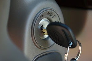

El bloqueo del volante cumple una función antirrobo impidiendo que éste pueda moverse cuando la llave no está en la posición de encendido. Si alguien intentase robarte el coche, al no tener las llaves no podría ni girar la dirección ni mover el vehículo. Es un sistema que además se activa automáticamente en el momento que quitamos las llaves del contacto.
desbloquear-volante-coches-segunda-mano
Eliminar el bloqueo es muy sencillo. Lo primero que debes hacer es colocarte en el asiento del conductor e introducir la llave en el contacto. Desde ahí, con un movimiento hacia ambos lados, vas girando el volante al mismo tiempo que giras la llave hasta la posición de encendido.
Es importante intentar los giros hacia ambos lados ya que hacia uno de ellos hará tope contra algo duro y, hacia el otro, tendrás libertad. Este último es el lado hacia el que debes girar el volante en el mismo momento en el que llevas la llave a la posición dos del encendido hasta que oigas un “clic” y notes que la dirección se libera. En ese momento habrás cumplido tu objetivo.
Si no eres capaz de quitar el bloqueo, saca las llaves del contacto e inténtalo de nuevo repitiendo la operación. En caso de que el problema persista entonces debes acudir al taller y descartar que existe algún problema con el bombín de arranque que puede desgastarse por el uso.
Cómo puedes ver, desbloquear el volante del coche es muy sencillo, y la técnica no requiere de grandes dosis de fuerza sino que consiste más bien en evitar los movimientos bruscos y mantener la calma.
