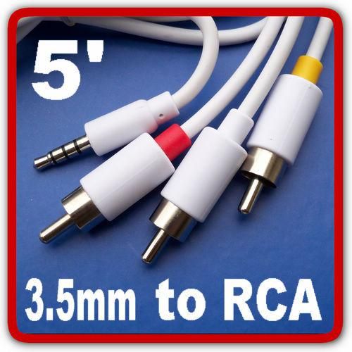

Ojo que el conector tiene que ser un jack de 4 pines, uno mas que el típico de auriculares

Desde donde puedo tomar señal de video para conectar a través del jack 3.5 de 4 contactos para auxiliar.

De cualquier dispositivo que soporte salida de vídeo a través de Jack o cualquier otro que soporte RCA:
