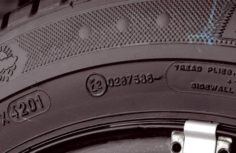

¿Y qué es la Contraseña de homologación de los neumáticos?
En el propio neumático, entre los códigos que se pueden leer en su flanco figura tal como se muestra en la imagen la Contraseña de Homologación que consiste en:
la Homologación Europea: E4, que es un código que indica que está homologado para su comercialización en los países pertenecientes a la Unidad Europea.
Y también el Número de Homologación: cifra XXXXXXX, que es un número que corresponde con el número de homologación del neumático y va indicado seguido al código de homologación europea.
