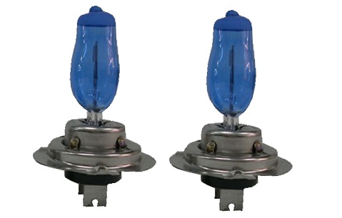

Algun consejo H7 en Led para las luces de giro(o curva).
He visto 7000 y no se que poner.

Yo estoy pensando en poner tanto en cortas, largas y cornering (de giro) las h7 Zesfor de audioledcar. En teoría, valdría para todas la misma bombilla ¿no?
Buenos días
Pues yo no he tenido buena experiencia con esas luces, las devolví porque después de ver la efectividad de las mismas no alumbraban bien. Según ellos, no valen para las lentes en lupa, por tanto en cortas no las pongas. Saludos

Pues...un poco tarde...están de camino. Probaré de todas formas ¿pudiste devolverlas sin problemas? ¿Dejaste las halógenas de serie o probaste otra opción?
